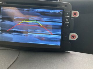

Hallo. Ich habe im Duster von 2016 das MediaNavEvolution erfolgreich gegen ein aktuelles Android12 von Erisin getauscht. Mittlerweile ist auch der Adapter für die original Rückfahrkamera da. Allerdings bekomme ich die nicht zum laufen. Die "Anleitung" ist in etwa so: a an a1 stecken.. b an b2, c an c2 und so weiter und fertig. Tatsächlich gibt es für die meisten Anschlüsse nur eine Möglichkeit. Dabei soll auch ein Kabel mit Schuh am Ende ein Signal von den Rückfahrlichtern aufnehmen. Am Radio (ES8973D-KHD) gibt es auch ein Kabel "Reverse in", wenn ich das anschließe bekomme ich folgendes Bild. Dabei handelt es sich zwar um ein Bild von der Rückfahrkamera. Allerdings sah das beim MediaNav doch etwas besser aus :) - hat schonmal jemand erfolgreich einen Adapter an das Ersinn angeschlossen? Irgendwelche Tips?6b3be96b-3f82-4dc4-8bf1-8554d20754bd.jpg
Die originale Kamera ist für NTSC Standard. Vielleicht ist dein Kamera Eingang auf PAL konfiguriert
Vielen Dank! Das hat funktioniert. Das Menü ist zwar etwas versteckt, aber auf dem Beipackzettel zur Anleitung des Radios wird die NTSC/ PAL Geschichte schon angedeutet. Das habe ich übersehen. Das Bild erinnerte mich an die Zeit als Videokassetten aus den USA solche Bilder ergaben, wenn man sie in einen Videorekorder in D steckte. Das war aber einfach zu lange her.
