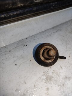

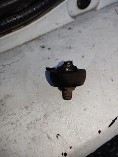

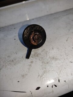

Hallo, ich hab heute diese abgebrochene Schraube mit Gummiring unter meinem Dacia Lodgy gefunden. Erkennt jemand das Teil und kann mir sagen wo sie abgebrochen sein könnte, ich hab bei der Inspektion des Unterbodens nichts auffälliges finden können. Danke schonmal.

Vermute, die kommt von einem Fahrwerksteil (Querlenker, Koppelstange, ...?)
Auf jeden Fall das Fahrzeug zunächst stehen lassen!
Das ist die Koppelstange, die den Stabi hält. Die können im Alter schon Mal abrosten Das hatte ich bei meinem alten Kangoo auch schon Mal.
Wenn du unter das Auto schaust, wird da wahrscheinlich auch der Stabilisator ( der verbindet die beiden Querlenker) runterhängen.
Die Reparatur kann man mit etwas Schrauber-Erfahrung leicht selber durchführen. Nur fahren würde ich so nicht mehr!
Ich tausche das Teil bei meinen Autos lieber, bevor sie abreißen, kostet ja fast nix
