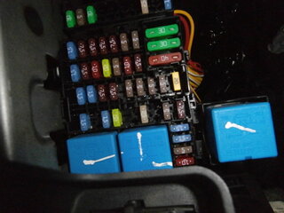

Also bei meinen Dokker BJ 2018 ,befinden sich die Sicherungen links vom Lenkrad , hinter der Klappe , also Klappe aufmachen ,seitlich etwas eindrücken , und schon hat man die Klappe in der Hand , ob beide Zigarettenanzünder mit einer Sicherung versorgt werden kann ich leider nicht sagen , aber glaube schon .
Die Dosen hängen auf unterschiedlichen Stromkreisen.
Vorne ist der "Zigarettenanzünder", der wird aus F33 gespeist.
Hinten die "Steckdose für Zubehöranschluss" hängt an F8.

heute wider probiert und alle 15A ( blaue) kontrolliert, aber keine sicherungen ist kaputt? noch andere lösungen?
Ich habe der kulbox angeschlossen, aber es funktionier nur noch auf den zigarettenanzünder und nicht beim zubehör anschluss

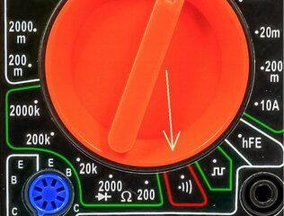

Bist du da absolut sicher? Denn bei diesen Minisicherungen kann man nur mit den Augen kaum, bzw. oft gar nicht, erkennen ob eine Sicherung defekt ist. Sicher geht das nur mit einem Durchgangsprüfer. Das kann ein einfaches Widerstandsmeßgerät sein oder ein Pieper.
  • #11
Ich bin kein Techniker, aber wie sieht ein widerstandsmessgerät oder ein pieper aus und wie muss mann messen?
Fast jedes Elektro Multimessgerät kann Widerstand messen und Null-Widerstand (0 Ohm) durch einen Piep-Geräusch signalisieren. Im Bild ist die Piep-Einstellung markiert. Wenn man die zwei Messkabelspitzen in Kontakt bringt, piept das Gerät. Links davon sind die Widerstandmesseinstellungen.
Wieso kontrollierst du alle blaue Sicherungen und nicht nur die 8 und 33 auf die ich verweisen hatte?
Wozu mach ich mir die Mühe wenn du dann doch wieder im Nebel stocherst?
Und ja, Sicherungen muss man messen um sicher zu gehen (und selbst da gibt es Grenzfälle die man nicht erkennt). Man kann aber auch einfach die Sicherung gegen neue tauschen (inklusive seltener Ausnahmen die schon kaputt aus der Packung kommen).
Man könnte aber auch einfach mal die Sicherungen kreuzweise tauschen uns schauen ob der Fehler gewandert ist...
