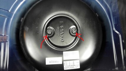

Dieser befindet sich im Kofferraum unter dem Teppichboden. Die beiden Schrauben mit der Hand rausdrehen.

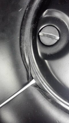

Die Gummidichtung wegdrücken und mit einem Schraubenzieher den Tankdeckel raushebeln.

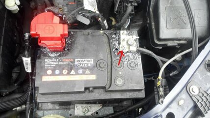

3. Die Batterie abklemmen:
Die Schraube (10er Nuss) lösen und das schwarze Kabel aus dem Gewinde rausziehen.

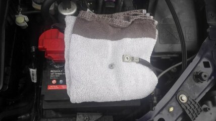

Dickes Handtuch auf den Minus-Pol legen, um einen unabsichtlichen Stromfluss zu vermeiden.

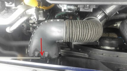

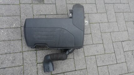

4. Den Luftfilterkasten abbauen. Den Luftansaugstutzen mit einem Schraubenzieher rausdrücken.

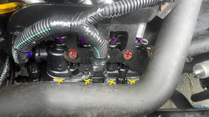

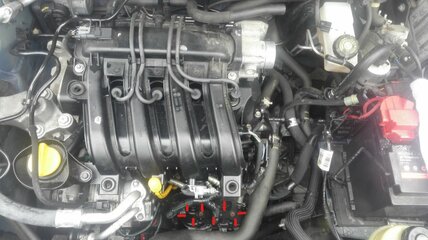

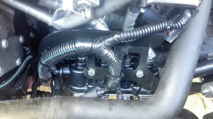

5. Die Gas-Einspritzrampe ausbauen:
Diese befindet sich leicht versetzt vor dem Motor, etwas tiefer gelegen.
Die beiden Schrauben (rot) mit einer 10er Nuss entfernen. Sie sind jeweils mit einer Mutter gesichert.
Die Stecker der Einspritzdüsen abziehen (gelb).
Die Klammern der Schläuche (lila) mit einer Zange öffnen und nach oben schieben. Die Schläuche von den Düsen abziehen.
Ähnlich verhält es sich mit dem Gasschlauch (braun).
Die Schraube mit einer 10er Nuss öffnen und den Sensor aus der Einspritzrampe rausziehen (blau).
Die Einspritzrampe liegt nun frei und kann herausgenommen werden. In meinem Falle sind die Gasschläuche zur äußerlichen Reinigung nicht von der Einspritzrampe, sondern vom Ansaugkrümmer abgezogen worden.

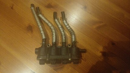

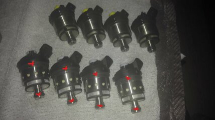

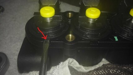

Mit einem Schraubenzieher in die Vertiefungen fahren und die Gasinjektoren heraushebeln.

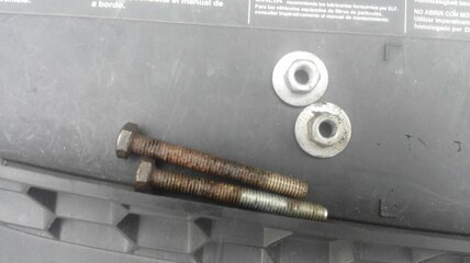

Zuletzt die Einspritzrampe ins Auto bauen. Ich habe noch die verrosteten Schrauben (M6; 9 Nm) ausgetauscht.
