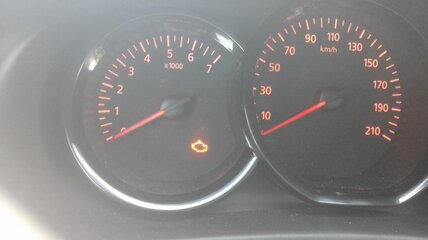

Am frühen Morgen bei feuchtem Wetter hatte der Motor Zündaussetzer mit der Folge, dass das Fahrzeug äußerst schlecht Gas annahm. Die Motorkontrollleuchte ging während der Fahrt an.

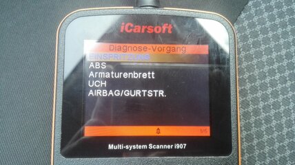

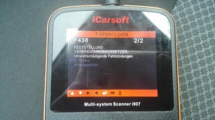

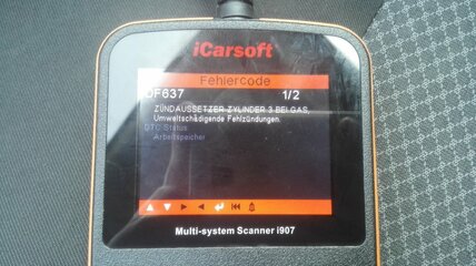

Via OBD II ist der Fehlerspeicher ausgelesen worden. Bei der Einspritzung sind zwei Fehler abgelegt worden.

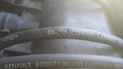

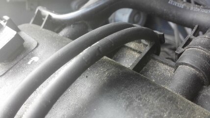

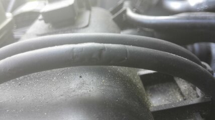

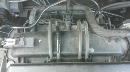

Das Zündkabel des 3. Zylinders wies Bissspuren von einem Marder auf.
Das beschädigte Zündkabel ist mit einem Tape vor dem Eindringen von Feuchtigkeit provisorisch geschützt worden.

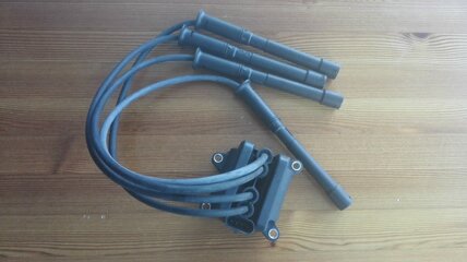

Auf Ebay ist für unter 20 Euro ein Zündmodul (Zündspule + Zündkabel) bestellt worden.

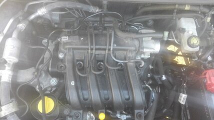

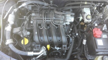

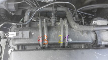

Ausbau des alten Zündmoduls: Batterie abklemmen und Luftfilterkasten abbauen.

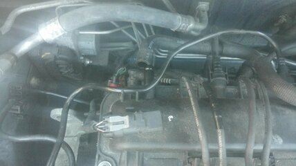

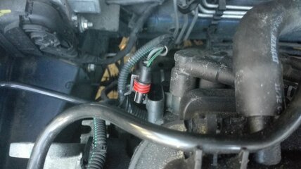

Den Stecker der Zündspule abziehen.
Die vier Zündkabel rausziehen (nicht am Kabel ziehen, sondern an den Verlängerungen).
Die Motorentlüftungsleitung abziehen.

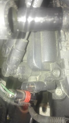

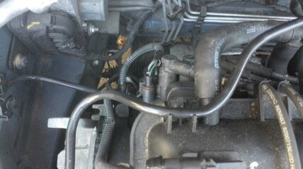

Die vier schwarzen Schrauben der Zündspule (30er Torx) entfernen (auf dem Bild ist nur eine Schraube sichtbar).

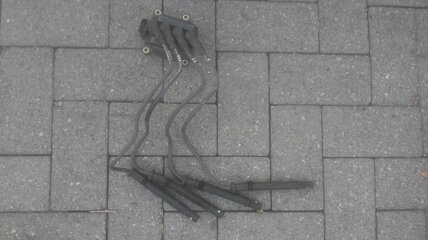

Altes Zündmodul rausnehmen.
Neues Zündmodul in umgekehrter Ausbaureihenfolge wieder einbauen.
