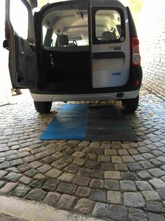

Eine Hebebühne ist beim MCV I nicht erforderlich dank der hohen Bauweise.
ISO Matten wie beim Camping sind ausreichend um unter den hinteren Teil des Autos zu arbeiten. (Bild 0)

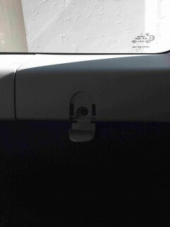

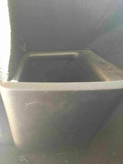

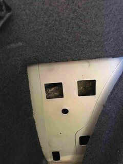

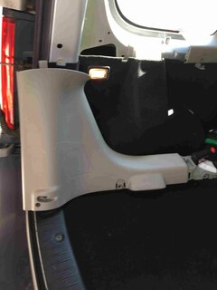

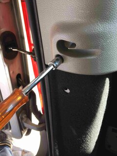

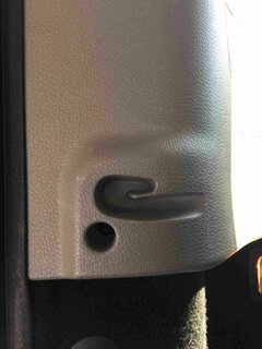

Im Kofferraum des Autos muss die Verkleidung etwas gelöst werden um an die obere Schraube des Stoßdämpfers ran zu kommen. Siehe angehängte Bilder.

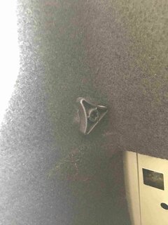

Die Plastik Verkleidung ist mit 3 Schrauben verschraubt, Torx 20, und mit einigen Clips befestigt.

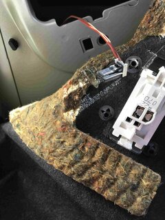

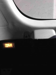

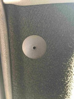

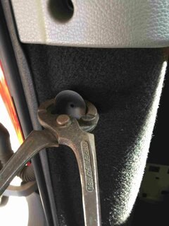

An der Teppich Verkleidung sind ebenfalls einige Clips verbaut, mit Gefühl lassen diese sich lösen. Eine Beißzange kann hilfreich sein. Es empfiehlt sich auch die Beleuchtung an der Seitenwand aus zu clipsen um das Kabel nicht zu beschädigen, abzureißen.

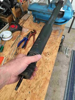

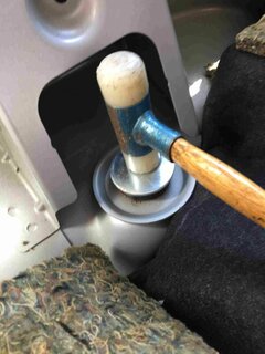

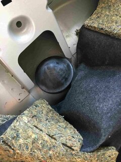

Danach die Gummikappe über der Schraube des Dämpfers entfernen. Die Schlüssel Weite an der Stoßdämpfer Stange ist 15. Nachdem die Schraube etwas gelöst ist dreht sich die Stange mit und muss festgehalten werden. Am oberen Ende der Stange kann ein Gabelschlüssel angesetzt werden, Schlüssel Weite 6, und die Stange kann damit gegen verdrehen gehalten werden. Wenn die untere Schraube jetzt ganz entfernt wird kann der Dämpfer nach unten herausgenommen werden. Falls der Dämpfer etwas festhängt dann oben die Stange mit z.B. einen Kunststoffhammer nach unten austreiben.

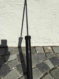

An dem ausgebauten Dämpfer jetzt die Kunststoffabdeckung mit den Gummi abziehen und an den neuen Dämpfer aufstecken. Den neuen Dämpfer zusammen fahren, kostet etwas Kraft.
Unter dem Auto dann den Dämpfer mit der Kunststoffabdeckung mit gegen langsames Ausfahren festhalten und oben wieder in die Karosserie einführen. Jetzt schnell den langsam ausfahrenden Dämpfer mit der Schraube unten wieder befestigen, noch nicht fest anziehen.

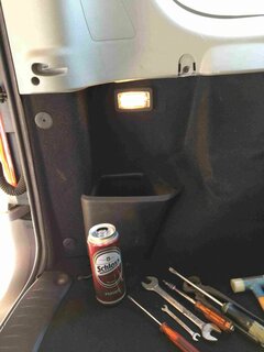

Die Gummikappe und die Verkleidung oben wieder einbauen wie beim auseinander nehmen.
Danach ein Bier aufmachen und sich als König fühlen.
