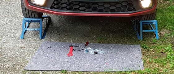

Dazu das Fahrzeug aufbocken oder auf eine Rampe fahren, so das man von unten an die Stoßstange kommt.

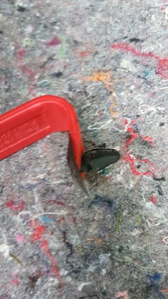

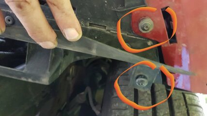

Es befinden sich an den Außenseiten, Pladtikabdeckungen, die mit jeweils 3 Torx 20 Schrauben und einem Plastik Nubsel befestigt sind.
Dann kann man die Abdeckung zurückschlagen und hat freien Zugriff auf die Nebelleuchten.
