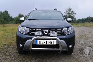

Die Frontschürze muß nicht demontiert werden.
Du schraubst unten 2 vorhandene Schrauben vom Kunststofffrontschutz raus, und schraubst mit diesen dann die 2 schwarzen Halter des Neuen Bügels fest, dann mit 2 mitgelieferten Schrauben die unteren beiden Endrohre des Bügels erstmal locker an die Halter, die haben längliche Löcher, so das man noch etwas korrigieren kann. Dann wird der Bügel hochgeklappt und es werden 2 Löcher am Kunststoff angezeichnet und dann in den Kunststoff gebohrt.Die kannst Du dann ggf. etwas höher oder tiefer markieren und dann bohren, ganz in der Nähe wo das Kennzeichen befestigt ist. Da werden dann die beiden Gummidübel reingesetzt und dann wird der Bügel zusammen mit dem Kennzeichenhalter daran festgeschraubt. Dann den Bügel genau ausrichten und die unteren Schrauben noch festziehen und fertig.IMG_20180608_124227.jpg
