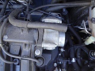

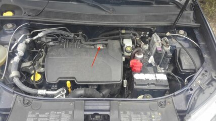

Die Drosselklappe befindet sich im Motorraum (roter Pfeil).

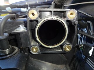

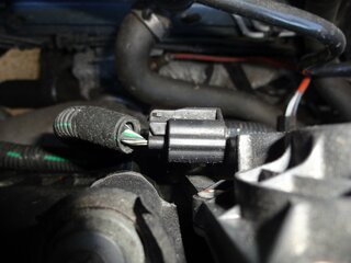

Luftfilterkasten abbauen. Die Drosselklappe liegt nun freier.

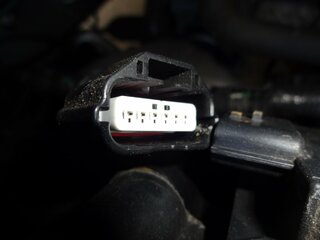

Den hinter der Drosselklappe befindlichen Stecker lösen.

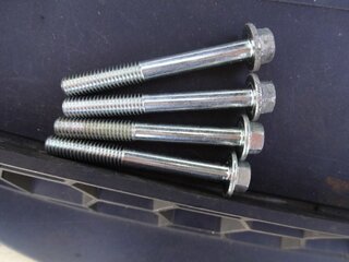

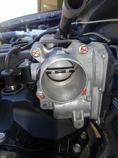

Die vier 8er Schrauben lösen (rote Kreuze).

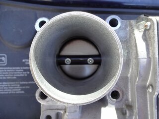

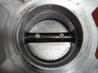

Drosselklappe Vorderansicht, vor der Reinigung.

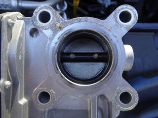

Drosselklappe Rückansicht, vor der Reinigung.
Die Drosselklappe mit Bremsenreiniger und einem fusselfreien Lappen reinigen. Mit einem Finger die Drosselklappe bewegen, um ein besseres Reinigungsergebnis zu erzielen.

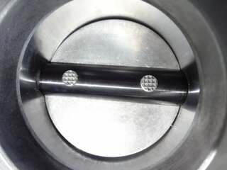

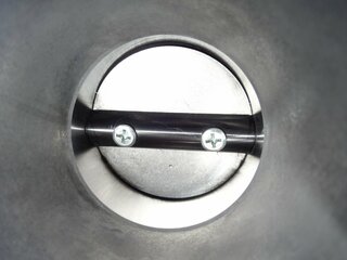

Drosselklappe Vorderansicht, nach der Reinigung.
Drosselklappe Rückansicht, nach der Reinigung.
Der Zusammenbau erfolgt in umgekehrter Reihenfolge. Die vier Schrauben mit 9 Nm festdrehen.
