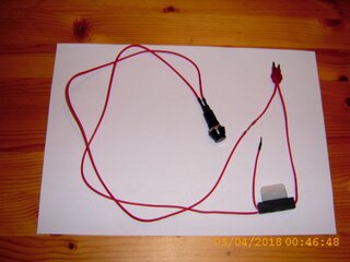

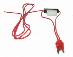

1 „KFZ Auto Stromdieb Stromabgreifer Sicherung Verteiler für PKW“ (den geschlossenen mit dem langen Kabel!)
https://www.amazon.de/Sicherung-Abg..._rd_t=40701&psc=1&refRID=9SD4WBV6XP1F7GG8DMTD
1 Löt-Schrumpfverbinder
1 Kippschalter, z.B.
https://www.amazon.de/MINI-WIPPSCHALTER-WIPPENSCHALTER-SCHWARZ-POLIG/dp/B07484174D/ref=sr_1_fkmrnull_1?__mk_de_DE=ÅMÅŽÕÑ&keywords=10x+MINI+WIPPSCHALTER+WIPPENSCHALTER+RUND+SCHWARZ+15MM+1+POLIG+KFZ+12V+6A&qid=1552497237&s=gateway&sr=8-1-fkmrnull
2 passende isolierte Kabelschuhe für den Schalter (oder mit Schrumpfschlauch nachisolieren)
Der geschlossene Kreis wird an der Seite mit dem langen Kabel getrennt.
Das lange Kabel (welches eigentlich zum „Abgreifen“ gedacht ist) in Richtung Originalsicherungssteckplatz verbinden.
Das nun neue kurze (derzeit überflüssige Kabelende) mit Schrumpfschlauch isolieren, für ev. spätere Nutzung.
Nun hat man eine schön lange Kabelschlaufe, in die man an genehmer Stelle den Schalter einbauen kann (dort auftrennen und die beiden Kabelschuhe anbringen und mit dem Schalter verbinden).
Jetzt einfach die originale Sicherung durch das neue „Schaltteil“ ersetzen.
Die originale Absicherung bleibt so erhalten.
Den Schalter kann man z.B. in das kleine Fach vor den Sicherungen (beim Dokker/Lodgy) ablegen oder auch irgendwo fest einbauen.
Diese Lösung ist auch sehr einfach und werkzeuglos „zurückgerüstet“.
Selbst wenn der Schalter im Armaturenbrett eingebaut ist kann niemand nachvollziehen wofür das gedacht ist, wenn die „Schaltung“ wieder durch die Originalsicherung ersetzt wird und die Kabelei irgendwo hochgebunden wird.
Die Original-Elektrik bleibt absolut unangetastet!
