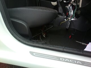

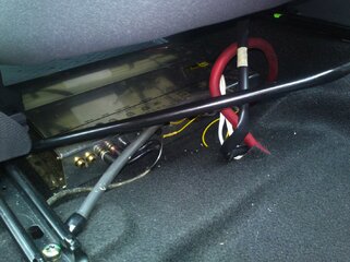

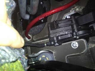

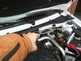

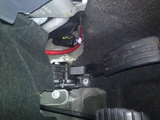

So Hab ewig gesucht und alle teppiche draussen gehabt habe gelesen das unterm Gaspedal eine durchgansmöglichkeit besteht .. bei meinem modell nicht!
und unterm kühlwasserbehälter > geht bei mir ein schlauch rein.
Habe dann nach ca 3stunden lol ja... gemerkt das vor meiner nase ein Blindstopfen drinnen ist wo ich Problemlos ein 20m² kabel durchbekommen habe siehe Bild!:wub:
Masse habe ich unter dem Sitz geklemmt.

Ja das kabel ist ueberdimensioniert habs aus meinem alten clio uebernommen hatte damals 2 endstufen drauf... Jetzt nur noch eine fuer die tuerlautsprecher habe wie oben beschrieben 2x hertz esc 165 eingebaut vorne und hinten und da es nur ein 2kanalverstaerker ist haengen die ls pararell im 2ohm betrieb.
