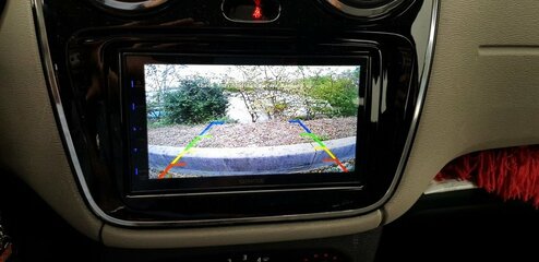

Caraudio24 GmbH; Set: Moniceiver Kenwood DMX125DAB in Dacia Lodgy Bj. 2013 + Blende Dacia Lodgy + Lenkrad Busadapter ab Bj. 2012) = 329,00 Euro (Art.-Nr. 333275933238) verbaut; Funktionen: DAB+, UKW FM, Video in, Rückfahrkamera, Screen mirroring über USB.
Hinweis: Bei Handy screen mirroring läuft kein Radio; Musik läuft über Hindergrund App am Handy z.B. Goole Play; Navi über google maps o.ä. und Ausrichtung Bildschirm für jeweilige App mit "rotation display" steuern lassen (2,89 Euro Goople Play); Anschluss über USB Verlängerung (9,96 Euro) --> USB Buchse integriert in Abdeckung für Schalthebel (2x 19 mm Loch Bohren)
- DAB+ Antenne mit Splitter SMB/Antenne über Tradefox = 23,44 (Art.-Nr. MZHEH14) incl. Versand
--> Summe Kosten: 329,00 Euro
Einbau: Im Aufnahmeschacht für das Radio im Lodgy am Kunststoff Material rechts + links entfernen (mit Messer) für die Steckverbinder. Kabelsalat mit Schaumstofffolie umwickeln, sonst klappert es! Alles zusammenstecken; DAB+ aktiver Verstärker Vss+ an Schaltplus anschließen (nicht Dauer Plus!); Bei Betrieb ohne Zündung ein - zusätzlicher Schalter notwendig.

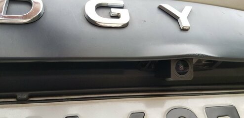

Option: Rückfahrkamera Navinio (39,99 Euro) noch nicht getestet
