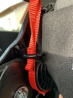

Hallo ich kann die 3 . Sitzreihe nicht mehr umklappen die 2 roten Riemen unter dem 2 Sitz sind rausgegangen. Kann mir einer ein Foto senden wo sie wieder reinkommen? Oder wie sie reinkommen?

Irgendwie müssen die roten Riemen ja eine Verriegelung betätigen, also etwas wegbiegen was die Sitze am Fahrzeugboden festhält. Erkennst du das vielleicht wenn du den Stoff etwas zur Seite schiebst an den Sitzen?
Hilft dir das Video auf der Dacia Seite bei Youtub? Da sieht man allerdings nur, wo der Riemen verläuft, äber nicht genau wohin. Bei 0:54
YouTube Video

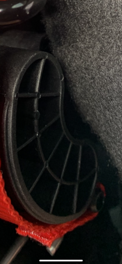

So , ich hab es geschafft… mit einem Schraubenzieher seitlich in die Mechanik der Verriegelung unter gedrückt schon kann man den Sitz klappen . War eine Strapaze bis ich es rausgefunden habe. Schlaufe wieder rein gemacht .
Die Schlaufe kommt in die Runde Nut wie auf dem letzten Bild zu erkennen ist .
Danke für eure Unterstützung

Ich hab einfach feste an der roten Schlaufe zum umklappen gezogen … aber ich glaube ich habe bissele seitlich gezogen nicht direkt zu mir … ich glaube deswegen ist die Schlaufe aus der nut rausgesprungen . Ich dachte halt das sowas nicht passieren kann . Wann muss die Schlaufen echt parallel zusich selber ziehen nicht einwenig seitlich oder so … sonst springt die Schlaufe raus …

Das Problem mit den herausrutschenden Schlaufen ist in der Tat sehr nervig.
Die Schlaufe ist ja über eine "Hülse" geschoben, die leider keine seitliche Führung hat.
Da jedoch die Hülse durchgebohrt ist, kann man einen Kabelbinder durchführen und die Schlaufe damit fixieren.
Für mich war das bis jetzt die einfachste Lösung.
