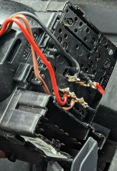

Hallo an unsrem Dokker 1.6 100PS LPG funktioniert das Abblendlicht nicht. Im Forum wird auf den Lenkstockhebel verwiesen. Also Teil bestellt. Wir haben Nebelschlußlicht und -Scheinwerfer. Hupe ist am Lenkrad.
Der alte Hebel läßt sich aber nicht so ohne weiteres demontieren, weil aus dem Innerem noch zwei Kabel (Braun und Rot) an der Unterseite des alten Hebel gelötet sind. Wofür sind diese zwei Kabel?
Einfach so abknipsen möchte ich diese nur ungern. Das Auto ist Laternenparker.
Für Tips dankbar

Mach mal ein Foto. Bei mir war da nichts gelötet, da war nur ein Stecker dran.
Die zwei zusätzlichen Kabel mit ausstecken.Dann geht's einfacher.
Hubenknopf am Hebel sind die zwei Kabel am Stecker dran.
Hube im Lenkrad sind die Kabel am Hebel mit dran.
Hätte ja auch gleich auf die Idee kommen können ;-)
Von unten aus dem Lenkeer kommt ein schwarzes und rotes Kabel hoch. Kann es von der Hupe sein?

Wie bekomme ich die untere Abdeckung rechts unfallfrei komplett demontiert, ohne das Lenkrad zu demontieren.
Danke Rainer
Der Stecker ist sicher weiter unten am Lenkrad?
Also muß ich die untere Abdeckung komplett abmachen?

Unwissend vermute ich das die für die Hube zuständig ist.
Meine Frau im Sandero hat eine Lenkradverstellung.
Hab die Verkleidung mit Gefühl relativ einfach weggezogen nach unten bekommen über den Verstellhebel.
Nix Lenkrad demontieren.
Erledigt.

Der Stecker für die Hupe ist an der Unterseite der Lenksäule. Dazu muß die untere Abdeckung komplett abmontiert werde.
Diese hat sich bei mir etwas gesträubt, wollte nicht vom Lenkradverstellhebel runter.
Komischer ging die Montage wesentlich leichter ...
