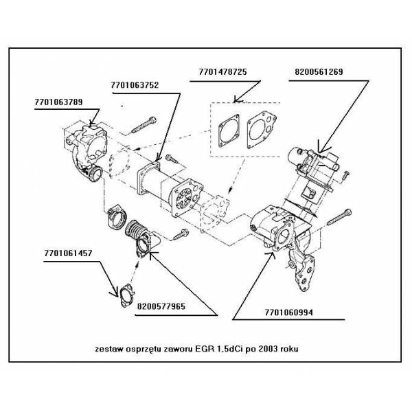

Hat jemand ne Explosionszeichnung, die er mir schicken kann , am besten mit Bezeichnung/Teilenummern?

tubo-egr-ao-colector-de-escape-renault-15-dci-8200577965-8200444887-8200577965-7701478726-147357493r-.jpg
Oh mann, ihr seit alle super,
hab bisher immer nur das komplette Teil gefunden und nun bekomm ich nen Link und kann genau das gesuchte Schlauchstück identifizieren und bestellen. Sollte bis Anfang der Woche dann auch da sein.
