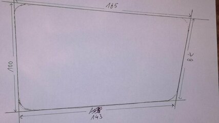

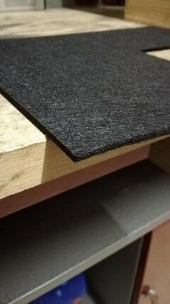

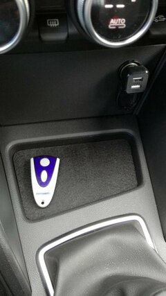

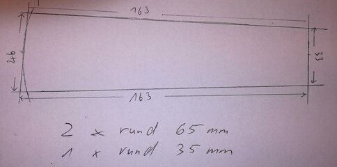

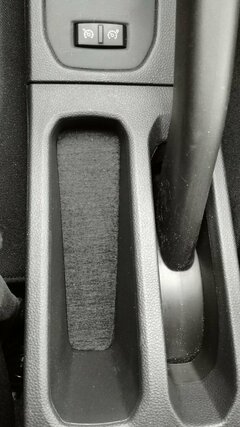

habe meinem Dusti eine erneute "Detaillösung" angegedeihen lassen, geärgert habe ich mich von Beginn an über die schnöden, geräuschvollen Hartplastikablagen.
Also, ab zur Bastelabteilung unseres Hela Profizentrums und eine Tafel dicken, schwarzen Filzes gekauft, Kostenpunkt 3,79 Eu. Da ich mich dazu entschlossen hatte bei der vorderen Ablage zugunsten einer ordentlichen Ablage auf den Flaschenhalter zu verzichten, ist es unerlässlich Material mit ausreichender Steifigkeit einzusetzen, welches das Loch zuverlässig abdeckt. Deswegen schied z.B. Moosgummi aus, zu weich.
Dann mit Druckerpapier und Bleistift Schablonen angefertigt. Und das war gar nicht einfach, weil keine der Ablagen symetrische Formen hat (außer den kreisrunden...). Pure Handarbeit, zeitintensiv! Der Rest war relativ einfach nämlich mithilfe der Schablonen den Filz ausgeschnitten. Mußte zwar trotzdem jedes Teil ein zweites Mal schneiden, aber ich denke, das Ergebnis kann sich sehen lassen. Natürlich rutschen auch auf dem Filz die Fernbedienungen hin- und her, aber erstens rappelt es nicht mehr, und zweitens sieht´s (nach meinem Geschmack) ganz gut aus. Oben auf Beifahrerseite hab ich nichts getan, sinnlos, weil keine Begrenzung vorhanden. Hier einige Bilder:
