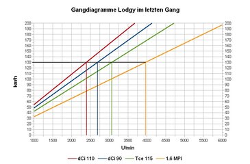

bedenke auch, dass der 1.6mpi bereits bei tempo 100 recht hoch dreht.

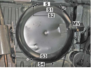

So sieht ein 52l Gastank unter dem Lodgy aus:
Dacia verbaut ab Werk einen 42l Tank.
Montage AHK 5sitzer
Montage AHK 7sitzer
@Texas:
Danke für das Foto und die Einbauanleitungen. Das sieht ja alles viel weniger schlimm aus als ich befürchtet habe. Vor allem ragt das Multiventil garnicht so weit raus, wie ich mir das vorgestellt hatte. Und wenn der Orginaltank dann sogar noch etwas kleiner ist, um so besser für den Umbau.
