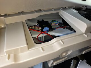

Der Stecker sitzt links im Kofferraum. Zu zweit bekommt man das dann doch schnell durchgemessen. Falls es mal wer braucht:
Blinker links B3
Blinker rechts C3
Standlicht C2 & A3
Bremslicht C10
Nebelschlussleuchte B2
Rückwärtsgang B5
Das rote Kabel was da zurückgebunden war ist die + Versorgung für die AHK. Sicherung in den Sicherungskasten stecken und schon ist da Strom drauf.
