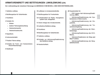

wie wäre es mit einem Blick in die BA ???
Also ich kenne es so, das beim Anhänger-Stecker einstecken die Rückfahrwarner deaktiviert werden. Wird beim freischalten der AHK so geschaltet. Ich hatte da im Stecker einen Mikroschalter für.
Da das beim Duster nicht über CAN läuft, muss man halt leider manuell die Taste im Innenraum dafür drücken. Ist eher ein Komfortproblem als ein wirklich wichtiges.
Ich kenne es von meinem Mercedes auch komfortabeler und sogar mit automatischer Kontrolle der Leuchtmittel des Hänger. Aber wirklich störend empfinde ich es im Duster nicht, das man da eine Taste drücken muss für
