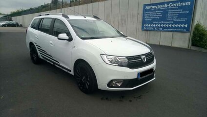

sieht gut aus dein Dacia,Felgen und auch die Zierstreifen Top:clap:

Die Seitestreifen haben ca. 220,- Euro gekostet.
Die AHK habe ich im Internet bei Rameder inkl. passendem Elektrosatz für 180,- Euro bestellt. Selbstmontage war kein Problem.
Neuestes Teil ist ein Trenngitter (hinter den Rücksitzen) von Kleinmetall, direkt für jede Automarke und Modell bestellbar. Passt auch optimal :-)
