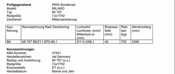

brauche mal kurz eure Hilfe.
Möchte gerne 4 gebrauchte Rial Alufelgen für den Duster 2 FL EDC 150PS kaufen.
Angegeben ist die richtige Größe, richtige ET so wie im Gutachten für Neue Felgen angegeben
Angegeben ist die richtige KBA Nr., das richtige Modell usw.
Bei den Gebrauchten ist das hier angegeben:
GUTACHTEN zur ABE Nr. 47541 nach §22 StVZO Anlage 13 zum Gutachten Nr. 55008309 (6. Ausfertigung)
Ausführung B8 MI 707 B8/Z11 Zentrierring Ø70-66,1 - Dacia Nissan Renault
(höchstwahrscheinlich ist mein Duster in dem Gutachten nicht drin, da er ja noch gar nicht gebaut war)

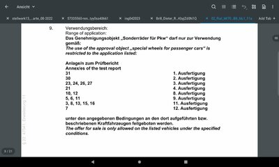

Die 6.Ausfertigung fehlt aber im aktuellen Gutachten der Felgen (siehe Bild)
Kann ich die kaufen? Gibt's da ein Problem? Übersehe ich etwas?

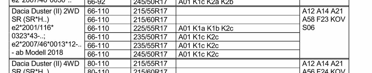

Hi
@nig
Meine eNummer kann im Gutachten von Felgen die ca 5 Jahre alt sind nicht drin sein, da das Modell Duster 2 150PS noch nicht gebaut war.
Dein Gutachten im Anhang... 309-13N ist die aktuelle Version, da ist mein Duster mit eNummer drin und ich kann die Neuen fahren.
Im Klartext bedeutet das: gebrauchte Felgen passen, das aktuelle Gutachten mitführen.
Mich wundert nur das die "6.Ausführung" nirgends erwähnt wird,außer im Verkaufstext der gebrauchten Felgen
@dkw
Sorry, dein Gutachten ist für die ET47 Version.
Meine die ET40.
Hätte ich dabei schreiben sollen.
Die Schlüsselnummer in einer Felgen ABE enthält oft nur die ersten Ziffern und Zahlen und wird dann mit Punkten oder Sternchen verallgemeinert. So ist es zum Beispiel auch möglich, Felgen vom Duster 1 auf dem 2er zu fahren.
Würde im Klartext bedeuten :
Ich kann ALLE JEMALS gebauten Felgen der KBA Nr 47541 fahren, da diese in der NEUSTEN, AKTUELLEN Version für Duster 2 110kw erlaubt sind.
Meine e2*2001/116*0323*xx(bei mir66) gab es schon beim Duster 1
