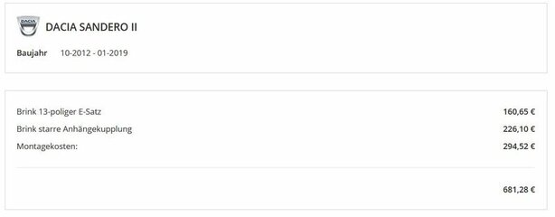

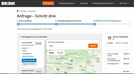

Mach doch nicht schon wieder solche Behauptungen !
Die gibt es natürlich auch mit 13 Polen.
Man kann die auch ohne Einbau Kaufen.
Und auch der Preis ist nicht fest.

Die Brink scheint deutlich tiefer montiert zu. Kann gut sein für den Stepway, der höher ist.
Wenn Du mal Lesen würdest, wüsstest Du , das er seine Anhängekupplung selbst einbauen will.
