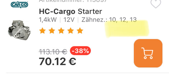

-) würdet ihr A) einen neuen originalen, B einen gebrauchten oder C) einen günstigen „Nachbau“ nehmen? Gibts Erfahrungen mit C? Das Angebot ist unüberschaubar...
-) es werden für mein Fahrzeug Anlasser mit einer Zähnezahl von 10 bis 14 angeboten - irgendwo in dem Bereich muss wohl die Wahrheit liegen. Weiß da jemand was?

Habe zu erst bei mir einen Anlasser bestellt bei dem ich meinte es wäre der richtige.
Hat sich dann heraus gestellt das das Ritzel ein Zahn mehr hatte.
Bestellen kann man durchaus online bei AutoteileDirekt oder KfzteileDirekt, oder oder .
Wenn er passt ist es egal welcher Typ oder Hersteller es ist.
Meiner war von Valeo und habe auch wieder einen Valeo online bestellen können.

Und noch eine Frage: Kann mir jemand was zu zu den Angaben die Zähnezahl betreffend sagen?
Was immer jemand sagt ist schön und kann stimmen oder eben nicht.
Besser ist es das Teil auszubauen dann kannst es zu 100% überprüfen.

Bei den Anlasserpreisen würde ich aber immer einen Neuen und eine bekannte Marke nehmen. Dazu gehört HC-Cargo nicht.
Bosch, Valeo, Mitsubishi.
