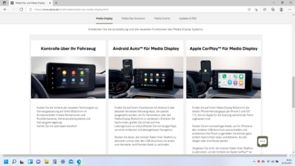

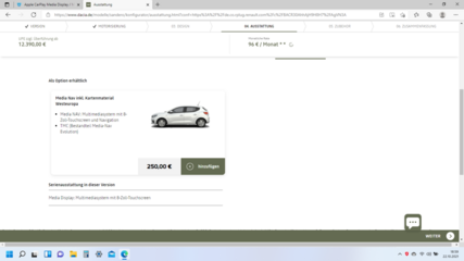

Kabellos geht nur mit dem Media Nav
Geht nur mit Strippe wie es in der Beschreibung steht,also für schlappe 250,00 € ein vollwertiges Gerät bestellen.
