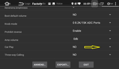

Sollte fast bei jeden neuen Gerät funktionieren,wenn ich es nutzen würde, könnte ich es bei meinen China Böller aktivieren.:lol:Aber ich habe kein iPhone.:)
