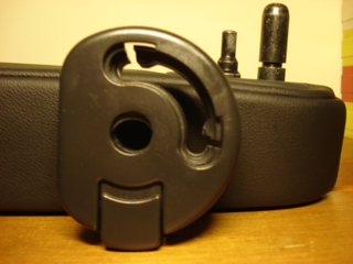

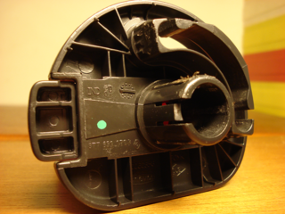

Armlehne fiel spontan von der Fahrersitzlehne.
Die Inspektion lehrte mich, dass das Plastikteil, das an der Rückenlehne befestigt werden sollte, sehr klobig war.
Das Foto der Rückseite zeigt einen runden hervorstehenden Teil mit einer dünnen Lippe zwischen den Schlitzen, von der der "Verschlusshaken" abgebrochen ist.
Obwohl das runde Teil ziemlich straff in einem Loch im Stahlrahmen der Rückenlehne sitzt, werden Seitenkräfte von dem dünnen Stück Kunststoff vollständig aufgenommen. Also unnötiges Design. (Ich hoffe, die Aufhängung wurde von jemand anderem entworfen).
Die Armlehne kann bei Bedarf vom Sitz entfernt werden, indem der Knopf an der Unterseite gedrückt wird (das Kunststoffteil bleibt an Ort und Stelle) und eine Verriegelung im Schlitz im dicken Schaft gelöst wird. Die Stütze lässt sich dann durch leichtes Hin- und Herbewegen abziehen. Die zweite Achse bestimmt die obere und untere Position.
Habe das ganze repariert indem ich das Plastikteil mit 2 Komponenten Epoxy in den Rahmen der Rückenlehne geklebt habe. Es wird sich nie in meinem Leben lösen.
