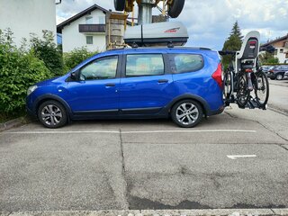

Hallo Andreas, ich habe zwar kein Dachzelt montiert. Jedoch den Lodgy ordentlich mit Gepäck beladen.
Ich hab mal grob das Gewicht überschlagen. Also im Kofferraum ca. 120 kg Gepäck. Die Fahrräder mit Träger 70 kg. Die Dachbox mit Trägern ca. 20 kg. In der Dachbox, Fahrradanhänger, Kinderwagen und Kleinigkeiten 40 kg
Plus eine Person und ein Kind auf der Rückbank. Das ist schon schwer. Ich denke ca. 350-400kg insgesamt Zuladung. Den Reifendruck hinten hab ich auf 3,1 bar erhöht.
Zur Fahrweise, ich bin nicht schneller als 120 gefahren. Auch wegen dem Verbrauch. Das Auto fährt entspannt und sicher es fühlt sich nicht instabil an , bodenwellen und oder Schlaglöcher steckt er ganz normal weg. Also es war noch ca. 5 cm Platz zum gummianschlagpuffer in der Feder.
Ich kann nur sagen die Mad Federn sind Klasse und ein muss.
