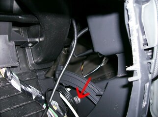

Hallo Daniel
Ich hab´ bei meinem Umbau im Duster ein USB-Anschlusstaugliches Loch ins Handschuhfach gebohrt, das Plastikteil ist gleich durchlöchert. Ein Kabel irgendwo mit einzuklemmen wäre für mich keine Lösng gewesen, auch ein Ausschleifen des passenden Einbauschachtes für die Lampe hätte ich nicht so gerne gemacht.
LG Gerhard
