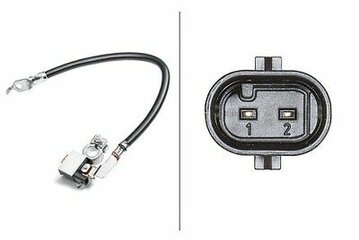

Kleinen zweipoligen Stecker an Minuspol abziehen
Bei mir läufts super. Man könnte auch einfach auf den Fakt hinweisen, dass die Batterien teilweise mehr oder weniger defekt sind. Irgendwo hier im Forum stand auch mal, dass Dacia da recht kulant die Batterien wechselt. Kann man aber auch lassen, hilft nur keinen zu wettern :)
Es seiner erwähnen, dass das Thema BMS dann aber endgültig abgeharkt ist. Kann (muss nicht) den Spritverbrauch steigern und macht bspw. S+S weniger lukrativ.

Ponyhof hat was von einem zweipoligen Stecker am Minuspol geschrieben/BMS. Ich habe das System nicht, aber : Wenn das BMS seine Werte über diesen Stecker nimmt, und die Batterie offensichtlich ja in Ordnung ist, würde ich den Stecker mal abziehen/ abziehen lassen (wenn möglich) und auf Oxidation bzw. auf korrekten Sitz prüfen/ Kontaktspray einsetzen. Vielleicht hilft es ja, klingt zumindest logisch…eine Steckverbindung kann immer eine Fehlerquelle darstellen.Wenn da durch Feuchtigkeit/ Oxidation ein erhöhter elektrischer Übergangswiderstand vorhanden ist, könnte das durchaus zu solchen Symptomen führen. Dann gleich noch die Batterie-Pole auf festen Sitz/Oxidation prüfen.
Sieht das Steckergedöns so in etwa aus ?
