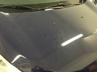

Da wir 4 freilaufende Katzen im Haus haben, kommt es relativ häufig vor das sich eine von ihnen auf meiner Motorhaube aufwärmt... Leider verkratzen sie dabei alles... Meine Lösung: Folie.

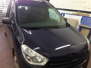

^Hier sieht man die Kartzer von den Katzenpfoten... Das Auto ist eine Woche alt! Das muss nicht sein!
^So sieht es vorher aus...

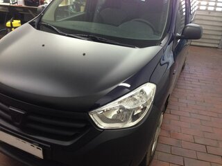

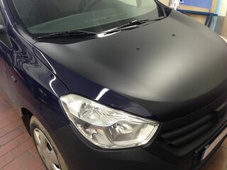

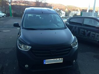

^Da die Motorhaube nicht aussehen soll wie ein unlackiertes Neuteil, habe ich eine Kante auf der Motorhaube benutzt um die Folie zum Rand hin aus laufen zu lassen. Im Oberen Bereich bin ich der Kante gefolgt , im unteren Bereich habe ich durch weiterführen der Folie eine optische Verbindung zum Kühlergrill geschaffen.

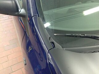

^Da die Kante der Motorhaube sich über das ganze Auto erstreckt , habe ich die Folie zum ende des Kotflügels aus laufen lassen. Optisch ein sehr schöner Übergang!

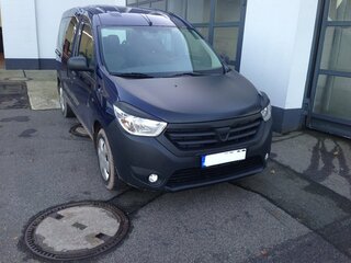

^Das sieht super aus! Ich habe probeweise mal aus Reststücken "Scheinwerferblenden" foliert... sieht auch nett aus, aber hat so keinen TÜV! Also hab ich sie nach den Fotos direkt wieder ab gemacht . ;)
^Das ist bullig!

Die Folienlösung finde ich sehr gelungen! ( Auch den probeweisen bösen Blick!!)
Ist die Folie so widerstandsfähig, oder ist sie als "Opfer" eingeplant ?
Eigentlich sollte sie die Beanspruchung abkönnen. Es ist Car Wrapping Folie , die ist schon ziemlich wiederstandsfähig. Beim Verarbeiten kann es vorkommen das man beim festrakeln Kratzspuren Hinterlässt. Diese kann man aber nach der Montage mit einem Heißluftfön wieder restlos entfernen. Ich denke die Katzenkratzer bekomm ich auch weg gefönt :D .
