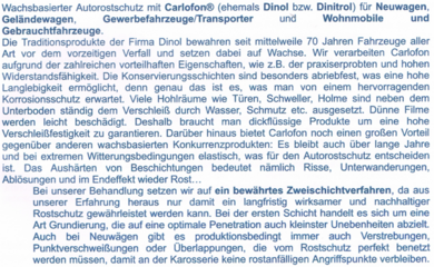

wie schon erwähnt hat meiner den Schutz.
Ich hatte bis jetzt immer die Unterbodenwäsche vermieden.
Meine Bedenken galten dem doch hohen Druck des Wasserstrahls, der eventuell der Versiegelung schadet.
Hat da wer Erfahrungen, kann ich bedenkenlos das komplette Programm (incl. Unterboden wäsche) buchen?

was wurde aufgebracht?
FluidFilm AS-R wäscht sich natürlich leichter ab als eine kalte Mischung aus Bienenwachs und Vaseline
Von "Carlofon" gibts ne ganze Liste an Produkten, der Text besagt nicht wirklich was.
Aber wegen der Waschanlage braucht man nicht mehr Angst zu haben als bei Regen zu fahren. Die Düsen für den Unterboden arbeiten nicht mit soviel Druck.
