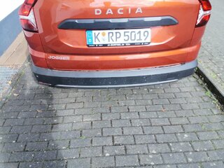

verbaut wird von DACIA eine Brink AHK (Dacia/Renault Ausführung mit entsprechenden Handouts). Wenn es hier nicht grad in strömen regnen würde, hätte ich mal schnell ein Bild gemacht. Da sie diagonal gesteckt ist, verschwindet sie im abgebauten Zustand nicht komplett unter der Stoßstange. Ist aber nicht weiter schlimm, da man es nur sieht, wenn man sich herunter beugt.

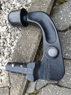

Genau das Gegenteil ist mit vertikaler Einsteckung geben. Nur dann wird so gut wie nichts, wenn überhaupt, etwas an der Heckschürze ausgeschnitten. Die abgenommene AHK hat eine Forum wie ein "U", wobei
das offene Teil des "U" um die Schürze herum geht. Bei horizontaler Einsteckung muss ein Teil der Heckschürze ausgeschnitten werden. Hier zwei Beispielfotos von der "U" Version. Das ist beim DJF (auch Jogger) nicht anders als beim Fzg wie hier gezeigt. (Kein Dacia)

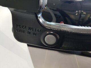

und hier noch aus dem Hause Renault.
Beim meinem Sandero hab ich es so gemacht, da sieht man nix, nur wenn man drunter liegt. Mit Ausschnitt für die schwenkbare Anschlussdose.
Ich stehe hier 2m hinter dem Auto, musst aber schon genau hinsehen. ;)
Das stimmt in dem Fall, jeder im Auto hinter dir, sieht es aber wegen dem anderen Blickwinkel, auf den ersten Blick!
Hat mich bei allen Fahrzeugen vorher auch nicht gestört, beim Duster habe ich mich aber bewusst dagegen entschieden, da der Preisunterschied zwischen horizontal und vertikal nicht allzu hoch ist.
