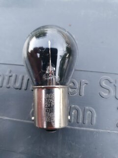

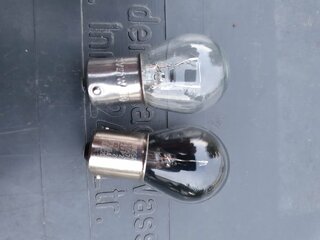

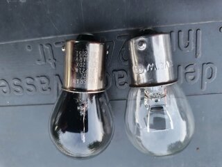

mal ein bild von kaputt und neu....die neue hatte ja anfangs funktioniert, erst,nachdem ich die rechte seite auch getauscht hab, ging keine mehr. sicherung hab ich 2 neue nacheinander getauscht....nix
keine halogen
Das ist kein Halogen....
Das sind null acht fünfzehn Birnen.
Eventuell hat sich das Steuergerät/Fehlerspeicher aufgegangen.
2 neue Birnen rein und mal Batterie für 10 Minuten abklemmen.
Danach schauen ob es funktioniert.
