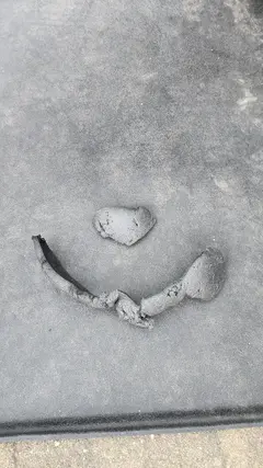

Zusätzlich habe ich im Motorraum einige Schaumstoffstücke gefunden, wo ich mir nicht erklären kann, woher diese kommen. Habe davon auch ein Foto hinzugefügt.
Somit habe ich 2 Fragen, hat jemand eine Idee was ich beim Wechsel der Blinker-Birne falsch mache und wovon sind die Schaumstoffstücke?

Die schaumstoffstücke sind vom Kotflügel innen. Wird als Abdichtung benutzt.
Okay, das wäre ein Ansatz ... bleibt dann noch spanend wie diese nach einem Jahr oben auf den Motor kommen.
Den Schaumstoff kann ich nicht identifizieren, aber das sieht verdächtig nach Marderbisse aus, ggf hat der ja auch die Kabel angeknabbert.

Die Kabel sehen gut aus, aber vielleicht hatte der Sanero tatsächlich Besuch von einem Marder bekommen, wenn der Kunststoff eine Abdichtung vom Kotflügel ist.

Das ist ein Marderschaden. Wenn auch das Standlicht flackert hast Du einen Massefehler. Der Schaumstoff muß nicht mal aus Deinem Auto sein. Hab bei mir auch schon Katzenfutterdosen und 'ne alte Bemme im Auto gefunden :D
Es war definitiv ein Marderschaden. Ein Kabel vom Scheinwerfer war durch und die Schaumstücke sind wie bereits geschrieben von der Kotflügelabdichtung. Glücklicherweise wurden keine Futterdosen oder andere spannende Sachen gefunden :-))
