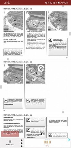

Laut meiner Bedienungsanleitung kann zu viel Öl zu Motor- oder Katalysatorschaden führen. Die Füllmenge von 5,4 Litern konnte ich im Netz nur für einen Duster 1,5 dci finden. Für den TCE 130 gpf konnte ich nichts finden, das müsste aber in der Bedienungsanleitung stehen.
Siehe Ausschnitt Bedienungsanleitung Dokker (hier im Forum zu finden) aus diesem Jahr.
