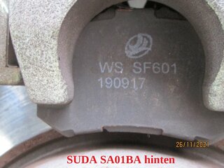

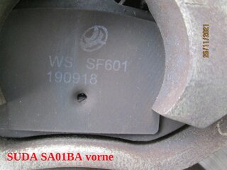

Bremsbeläge für einen SUDA. Ist jemandem das Firmenlogo, das auf den Bremsbelägen aufgedruckt ist bekannt?
werner8
SUDA
ich suche Bremsbeläge für mein E-Auto aus China, einen SUDA SA01
Kent jemand das Firmenlogo das auf den Bremsbelägen aufgedruckt ist?
Welche Firma ist das mit diesem LOGO.

"irgendwas chinesisches"
Da kannst du lange suchen. Hier hatte den noch wer anders im Forum, vielleicht meldet der sich wenn er das Auto noch hat.
Wende dich an deinen Händler für eine Teilenummer.
Ansonsten heißt es halt nach den Abmessungen gehen, ist sicher irgendein 08/15 Standardteil.
Bei einigen Bremsbelagsherstellern kann man nach der Größe der Beläge suchen, sprich Länge / Breite etc.
Schreib doch mal die Maße hier rein, vielleicht findet jemand aus Glück die passenden Beläge.
Hallo werner8, suche mal nach dem Mitglied Selbstschrauber.
Der hatte auch einen Suda 01, wenn ich mich richtig erinnere.

Schonmal die Google-Bildersuche versucht?
Also ich meine die Suche anhand eines Bildes anstatt mit Text und hier natürlich nur ein Ausschnitt des Logos...

SF 601 ist eine Belagnummer für VW Golf BJ 2003.
Vielelicht bei den Teilehändlern mal suchen und mit Deinen Belägen vergleichen.

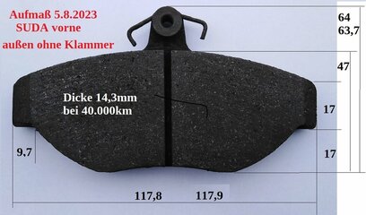

Ausbauen und damit mal zum Teilehändler gehen.
Die Abmessungen vom Bremsbelag.
Da kommt man irgendwo in die Richtung...
ATE 13.0460-2821.2
Wenn alle Stricke reißen, Auf die alten Trägerplatten neuen Belag drauf nieten+kleben. Wird im Oldtimerbereich gemacht.
