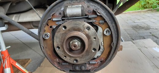

So, vielen Dank für die hilfreichen Hinweise. Jetzt die Rückmeldung - tatsächlich habe ich die Tommel auch ohne Rückdrehen der Nachsteller herunterbekommen mit etwas hinundher ruckeln, Bremsseil schön locker...
Habe heute auch bei unserem 4x4 nach 8 Jahren in die Trommelbremse Geschaut. Alles in Ordnung und Beläge auch noch gut.
Nur das Handbremsseil nachgelassen und die Trommeln gingen ohne Probleme runter.
Die Linke Trommel war aber auf der Nabe festgerostet und ließ sich auch nicht mit Hammerschlägen lockern.
Erst als ich die Trommel mit einem Heisluftföhn aufgewärmt habe ist sie mit ein paar Schlägen sofort locker gewesen.

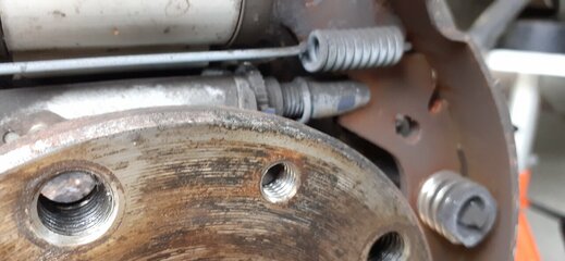

Übrigens habe ich geschaut wie man die nachstellung nachlassen könnte. Bin zu dem Ergebnis gekommen das das eigentlich nicht möglich ist durch die Löcher der Radbolzen.
Ausser ich habe einen Denkfehler.
GRUß Martin

Hallo Martin,
Wenn ich das auf dem Foto richtig sehe ist der links abgebildete Belag doch ein Stück dünner als der rechte. Meinst du das macht eigentlich nichts? Weiß nicht.
Sieht am Foto mehr aus als es ist. Die linke ist auflaufend deshalb schon etwas weniger, aber meiner Meinung nach für die nächsten 3 Jahre ausreichend.
Habe die Beläge etwas Abgeschmiergelt da die Oberfläche bisschen hart war..
GRUß Martin
