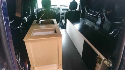

Ich zeig euch mal meinen Mini Camper Ausbau.

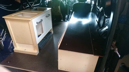

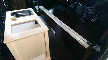

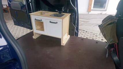

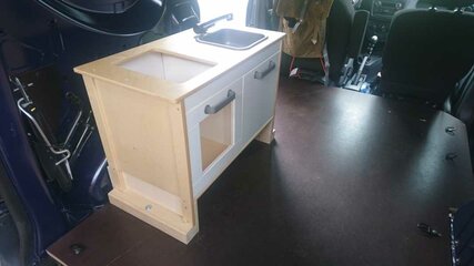

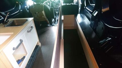

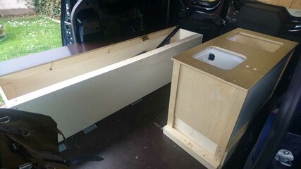

Die Küche ist eine von Ikea Duktic oder so heißt die. Mit 10L Frischwasser und Abwasserbehälter. Unter der Küche gibt es einen Schubkasten auf 4 Schwerlastrollen.

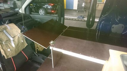

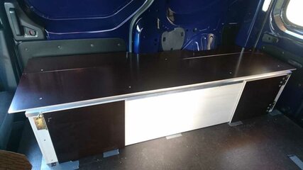

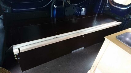

Das Bett hat mit aufstellbaren und im Winkel einstellbaren Kopfteil 2,20m Liegefläche und ausgeklappt 95cm Breite. 2 Personen schlafen da sehr komod.

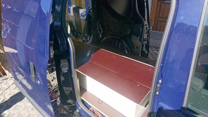

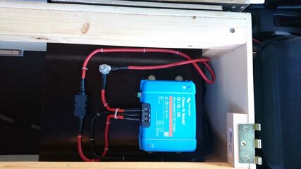

Das Bett ist ein kompletter Kasten in dem sich ein Ladebooster von Votronic und eine 100AH LiPo Batt versteckt. Und genug Stauraum für alles mögliche.

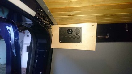

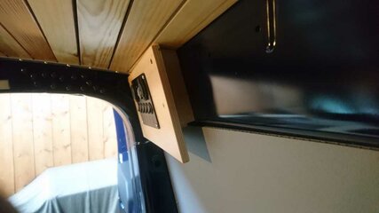

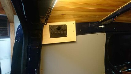

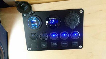

Links hinten oben ist ein Bedienpanel inkl Batt Anzeige. damit kann ich alles Schalten.

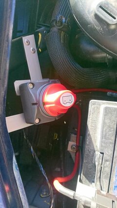

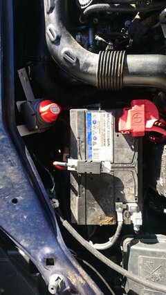

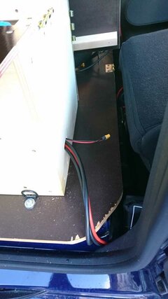

Strom von der Starterbatt kommt über einen Hauptschalter, 60A Sicherung und 20mm2 Kabel in den Innenraum.

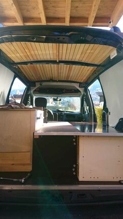

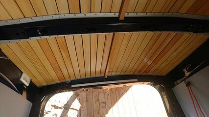

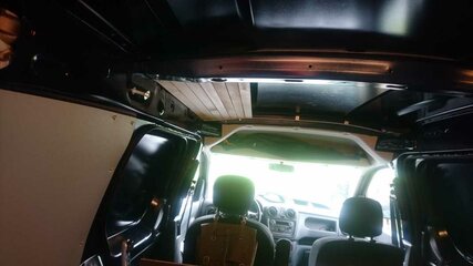

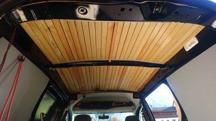

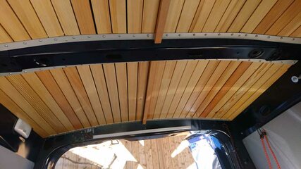

Der Innenraum wurde mit Alubutyl und Aramflax gedämmt. Der Innenhimmel ist schönes Lärchenholz in 10mm Stärke und Leinölfirniss behandelt.
Knapp 80 Leisten wollten jede per Hand angepasst und gehobelt werden. Scheiß Arbeit !!!

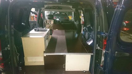

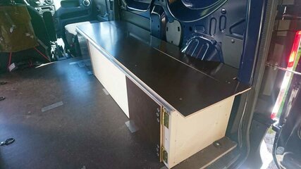

Mein Idee beim Ausbau war so das ich alle Möbel am Holzboden mittels Einschlagmuttern verbinde.
Somit kann ich alles binnen 20min ausbauen und mein Minicamper als vollwertigen Transporter nutzen. Das war mir sehr wichtig.
Alle elektrischen Stecker sind Wasserdichte Seal Verbinder bzw. Amex Hochvoltstecker.

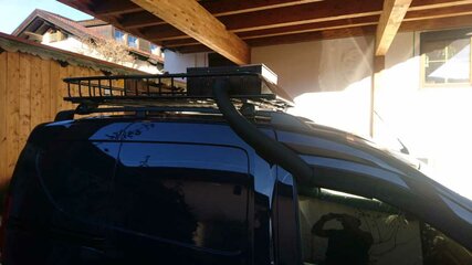

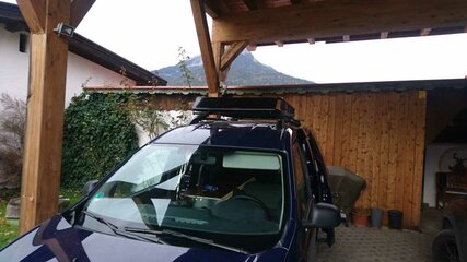

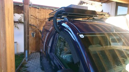

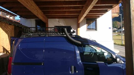

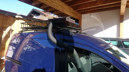

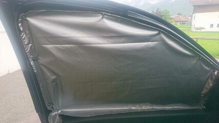

Auf dem Dach steht in einer selber gebauten Box eine China Standheizung eine Kopie der Webasto Airtop. Die heiße Luft wird übers rechte Seitenfenster eingeleitet.

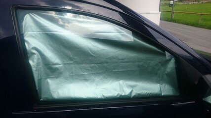

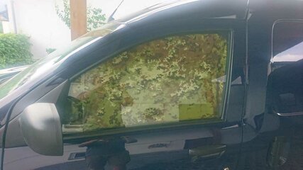

5KW Heizleistung erzeugen muckelige 32 Grad im Dacia. Die Scheibenverdunklung ist selber geschneidert aus Tarnstoff und Rückseitig Velux Stoff Silber beschichtet 100% Lichtdicht. Wärmerückweisend. Wird ringsum gehalten mit Neodym Magneten. Im Bereich der Frontscheibe mit Loxx Schrauben.

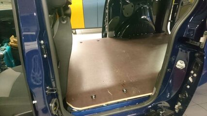

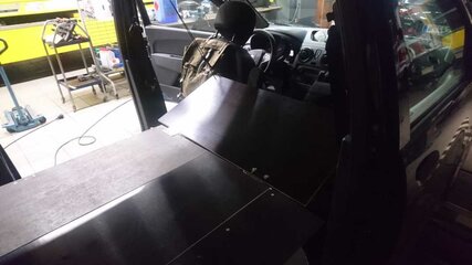

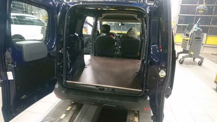

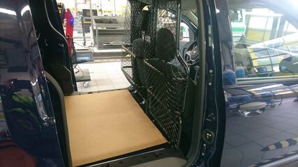

Achja.............. die Bodenplatte ist einteilig.............. 25mm Siebdruckplatte. An den Originalen Lastenösen Verschraubungen mit Edelstahlschrauben befestigt.
Zwischen Bodenblech und Platte sind 3mm Aramflex damit es keine Quietschgeräusche gibt.
An allen Schrauben musste zwischen Bodenblech und Holzplatte 5mm Unterlegscheiben gelegt werden wegen der Sicken im Bodenblech.

Ich habe dergleichen Hauptschalter für meinen Motorraum vorgesehen. Hast du eine Seite einfach offen gelassen?
Ich war am überlegen ob ich 2 Kabelverschraubungen montiert bekomme.
Also du gehst vom Pluspol auf den Hauptschalter und dann zur Sicherung, richtig?
Auf dem Foto ist die Elektrik noch nicht fertig gewesen, oder? Auf der anderen Seite der Sicherung kommt ja keine Ader raus.
Der Hauptschalter ist Spritzwassergeschützt. Auf dem Bild ist die Hauptsicherung zu sehen. Da hatte noch das Kabel in den Innenraum gefehlt.
Aber wie hast du die Adern in das Gehäuse geführt?
Kabelverschraubungen oder eine Platte ausgebaut?
