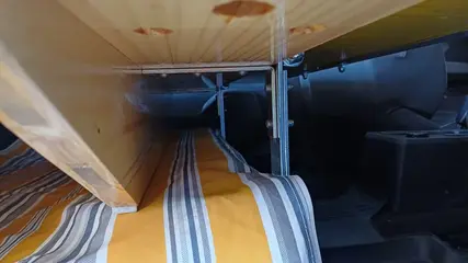

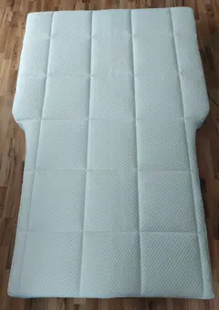

Das ist unser Schlafplatz beim Campen:
- Unterbau - Höhe 15 cm
- Matratze Höhe 18 cm, dazu Aquastoppauflage, Spannlaken 130x190, Spannlaken 120x200 tagsüber, 126 Kopfteil / 100 Fussteil x 190, ausreichend Kopffreiheit für meine Frau im Sitzen
- Schaltafelunterseite und Flanken lackiert

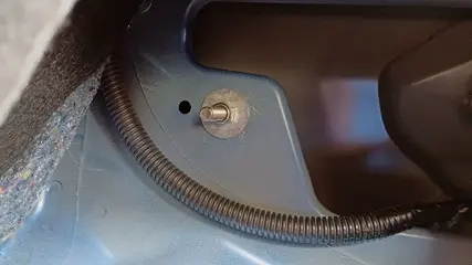

- braunes Gestänge dient ursprünglich zur Fixierung von Bettlattenrosten, die nichtsichtbahren Rohrenden
haben Stopfen
- Belüftung: an allen Türen Windabweiser von climair und Fenstersocken
- keine Skizzen
- keine technischen Zeichnungen
- Unterbau auf Foto 3 und 4 ist die Weiterentwichklung von Unterbau auf Foto 20
- separat: Austausch der werkseitigen Wischerblätter auf Boschwischerblätter
- Hängeordner Bild 30 wird hinten links verwendet
Die gestreifte Unterlage wurde aus dem noch brauchbarem Stoff einer ausgewechselten Markise genäht

Wir waren damit 2023 auf Rügen und 2024 in Norwegen und Österreich auf Urlaub. Dieses Jahr geht es nach Korsika und Ausflüge in Deutschland und Österreich. Die jetzigen Bilder zeigen die aktuelle überarbeitete Version vorhergehender an (siehe Bohrlöcher an Schaltafel und Unterbau mit Ladenbänder). Die Windabweiser bieten einen Luftaustausch bei geöffneten Fenstern an ohne das es reinregnet. Bei trockenem Wetter haben wir die Fenster weiter offen. Die Fenstersocken sind hauptsächlich für das fernhalten von Insekten. Für die Vorder- und Hintertüren hat es unterschiedliche Socken die von der Größe her jeweils die gesamte Scheibe abdecken. Das braune Gestänge ist ursprünglich zur Fixierung von Lattenrosten damit diese in Form (Breite) bleiben. Ich habe insgesamt 4 für das Gestänge am Himmel gebraucht. Daran ist das Blechteil und der Hängeordner befestigt. Des Weiteren hängen wir Sachen zum trocknen daran auf. Die Ösenschrauben bieten zudem die Möglichkeit eine Wäscheleine anzubringen. Ich gebe gerne Antworten auf Anfragen zu Maßen. Gute Fahrt Euch Allen.
