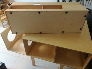

Die Kiste ist 92,3 cm tief, 113 cm breit und 33,1 cm hoch. Die Kiste kann mit der Rückbank im Wagen bleiben und bei Bedarf mit einer Person ausgebaut werden. Der Torso wiegt 21,6 Kg und die Küchenbox 6,7 Kg.

Für die Verschraubung des Torsos habe ich 4 mm Universalschrauben aus Edelstahl genommen im Abstand von ca. 10 cm. Die Löcher wurden vorgebohrt und mit dem Senkkopfbohrer bearbeitet.

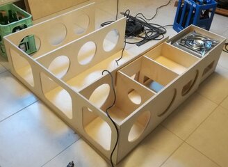

Die Seitenteile des Torsos wurden zur Gewichtseinsparung mit je 3 Löcher von d= 20 cm versehen, die Rückwand mit drei rechteckigen Öffnungen (ist einfacher und spart mehr Gewicht ein). Das Loch der Batteriekammer war ein Fehler.

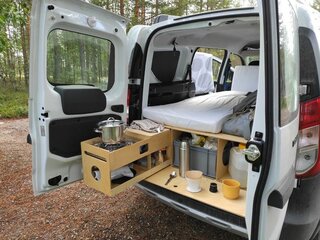

Die Kochkiste ist mit 30 cm so breit wie ein Bierkasten, wenn das Auto im Einkaufsmodus fährt. Sie ist 90 cm lang, wobei die letzten 26 cm nicht ausgezogen werden. Für das letzte Fach habe ich eine Klappe in die Deckplatte geschnitten. Die Kiste läuft unten auf acht 13 mm Möbelrollen und wird oben durch 2 Rollen gehalten. Funktioniert gut. Habe erst mit Teleskopschienen geliebäugelt, sie sind eleganter, jedoch schwerer, benötigen mehr Raum und kosten mehr. Für den Boden der Kochkiste habe ich 12 mm verwendet, da ich die Rollen erst mit einem Forstnerbohrer versenken wollte, um den Platz besser auszunutzen. Hier würden 9 mm dicke reichen. Die Seitenwände würde ich heute aus 4 mm Sperrholz machen. Die Seiten, Trennwände und Kocherplatte der Kochkiste habe ich ebenfalls mit Aussparungen versehen. Kleinvieh macht auch Mist, insgesamt habe ich knapp 8 kg Holz rausgesägt, was immerhin 8 Liter Wasser entspricht.
Als Behälter für die mittlere Kammer habe ich zwei Euroboxen mit 60 x 40 längs übereinander und eine Eurobox mit 30x40 quer davor.

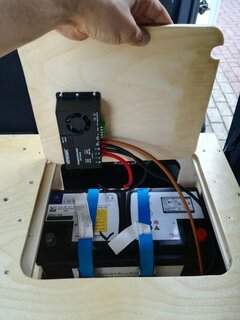

In der rechten Kammer habe ich eine 95 ah AGM Bord Batterie, ein paar Faltstühle, einen Tisch (den ich nie benutz habe) und einen Wasserkanister.

Die Liegefläche Solo hatte ich 80 cm breit gemacht aus 50 x 80 und 60 x 80 9mm Platten. In der Mitte mit Klavierband verbunden, hier musste ich die Schrauben mit einer Zange gekürzt.
An dem Torso hab ich Sie mit Scharnieren verbunden, bei denen man den Stift ziehen kann. Da diese Scharniere nicht komplett umgeschlagen werden können, wollte ich jetzt noch einen 5 x 80 cm Sperrholzstreifen mit Klavierband einbauen, um das ganze umlegen zu können. Als Veränderung wollte ich noch, die Liegefläche auf die rechte Seite verlegen. Hier bräuchte die Liegefläche bei Soloreisen nicht zurückgebaut werden, wenn die Fahrt weiter geht.

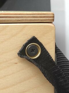

Die Liegefläche ruht vorne auf einer Latte, die mit Schlingen an die Gurthalterung gehangen wird. Zusätzlich hatte ich eine 30x40x60 Eurobox mit Deckel unter der Liegefläche bei ausgebauter linker Rückbank. Hinter dem Fahrersitz stand der Kühlschrank, Dometic CF 11 für eine Person absolut ausreichend, für zwei vermutlich auch. Die Eurobox unter der Liegefläche hat sich als nicht sehr zweckmäßig erwiesen, weil die Matratze und Platte angehoben werden müssen. Hier wollte ich eine Kiste für Euroboxen bauen, bei der die Box seitlich rausgezogen werden kann.IMG_20190612_200522.jpgIMG_20190716_075424.jpgMöbelrollen.jpgObere Rollen.jpgAufhängung.jpgLadebooster.jpgAnsicht.jpgGurt.jpgIMG_20190715_234736.jpg

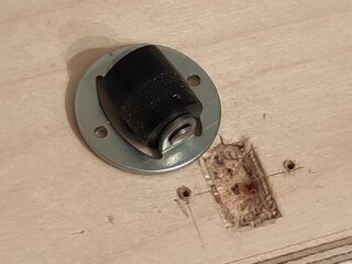

Du hast da echt Gewicht gespart. Ich habe das auch alles viel zu dick gemacht 15mm Multiplex und hab nicht den Mut da was raus zu schneiden.
Die kleinen Walzen Rollen habe ich auch verwendet als Unterstützung bei der Lade. Leider klemmen die sehr oft. Also bei mir rutschen die mehr als sie sich drehen. Würde die nicht mehr verwenden.

Hatte gestern die Position von zwei Rollen verändert, da ich beim Einbau das Klavierband an der Bodenplatte nicht berücksichtigt hatte. Alle Rollen waren noch "leichtgängig". Hast Du den Raum drunter kontrolliert, eventuell haben die sich eingedrückt. Bei der Variante, welche ich verwendet habe, mussten unter der Walze ein paar mm abgetragen werdenIMG_20190818_092942.jpg

Ich habe genau die gleichen Walzen. Tatsächlich hilft es wenn ein mm abgetragen wird. Das ist mir vorher nicht aufgefallen. Vielen Dank für den Tipp:prost:
