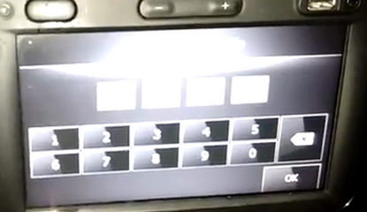

offensichtlich scheint es doch erhebliche Unterschiede zu geben. Bei meinem Fahrzeug (EZ 12/15) gibt es offensichtlich keine "Verheiratung" mit dem MNE, denn nach jedem Abklemmen der Batterie muss der Code neu eingegeben werden.
Des Weiteren steht der Code bei mir weder auf Auftrag/Rechnung bei der Wartung (05.01.17) noch auf der Zulassungsbescheinigung Teil 1 sondern nur auf der Zulassungsbescheinigung Teil 2 (ehem. Fahrzeugbrief).

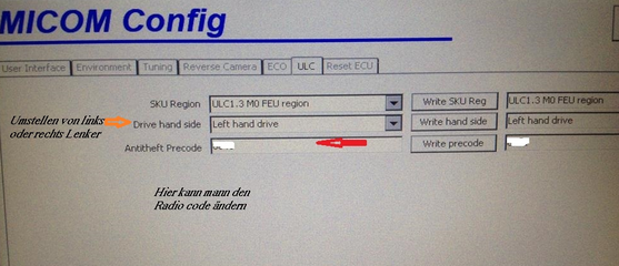

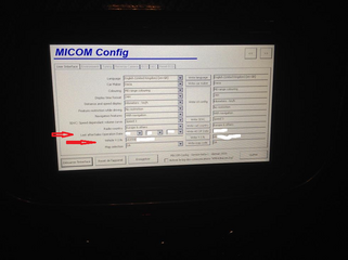

Die Sache mit den Renault radio code calculator bietet ja auch keinen Schutz wenn man den Code auslesen kann bei Diebstahl .
Darauf habe ich mir einen selber einen erstellt ,der damit nicht geknackt werden kann.:D

Woher stammen die Bilder, also aus welcher Software bzw wie/wo muss dann ein Laptop oder der gleichen ans Fahrzeug angeschlossen werden ?
