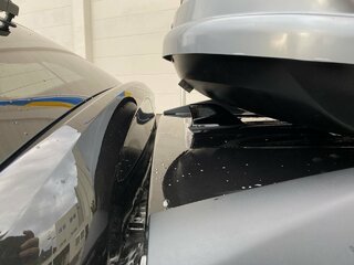

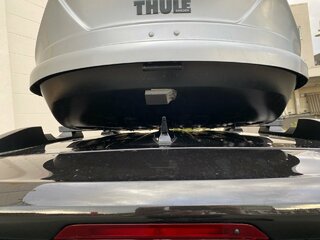

Also wir werden heute mal die Thule Motion XT XXL (610l) montieren. Ich werde dann von den Ergebnissen berichten.

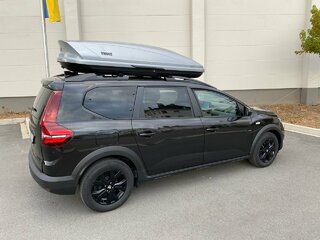

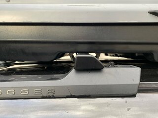

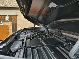

Also nachdem wir es gestern inklusive des Thule Dachgepäckträgers versucht haben und gescheitert sind.
Haben wir es heute noch einmal mit dem modularen Dachträger des Joggers probiert. Und siehe da. Es klappt astrein.

Super, passt also!
Woran seid ihr zuerst gescheitert?
Und habt ihr die Dachträger irgendwie geschützt oder machen die Krallen keine Kratzer?
Ja, passt.
Ich wollte erst den schon an der Box montierten Dachträger nutzen, das ist aber an den Einstellmöglichkeiten der Befestigungsbacken gescheitert. Und ehrlich gesagt ist es ja auch etwas doppeltgemoppelt :-).
Die Schnellspannerkrallen von Thule sind gummiert, und lassen sich auch nicht überdrehen. Da ist eine Beschädigung unwahrscheinlich.
In jedem Fall ist der modulare Dachträger echt Gold wert!

Wenn ich mir die Bilder jetzt so anschaue, dann kommt mir die 610l Dachbox auf dem Jogger irgendwie kleiner vor als auf dem Touran, für den Sie ursprünglich gekauft wurde.

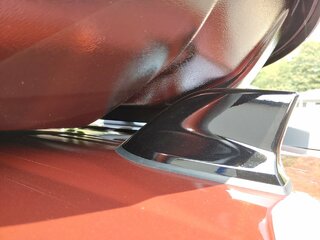

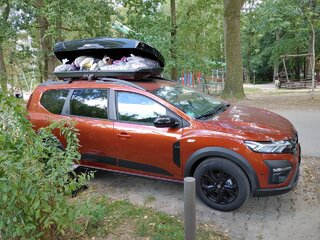

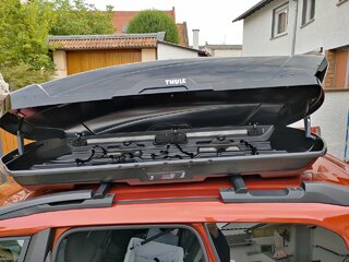

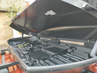

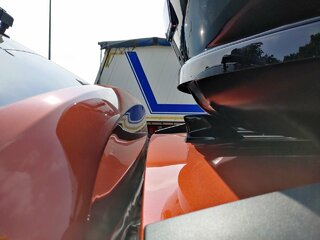

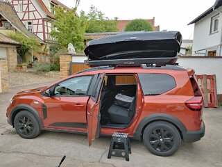

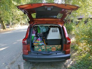

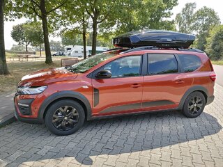

Unsere erste Urlaubsfahrt mit einer Thule Motion XT XL ist nun vorbei
und es hat alles wunderbar geklappt.
Die passt von der Größe her perfekt auf den Jogger, steht vorne nicht über, hinten genug Platz zur Heckklappe und die Haifischantenne stört auch nicht und hatte keine Empfangseinbußen.
Das Verhältnis Größe zum Jogger passt genau nach meinem Empfinden.
Der Umbau der modularen Dachträger ist schnell und einfach erledigt, links und rechts kann man nicht vertauschen.
Kratzer an der Jogger Reeling von den Krallen konnte ich auch keine finden obwohl ich nichts dzwischen hatte, super!
Die Thule Box war voll voll beladen, wahrscheinlich überladen.
2 Tretroller mit den 3 Innengurten fixiert. Rest ausgefüllt mit weichen Teilen wie Kleidung, Decken.
Der Schliessmechanismus ist total durchdacht und wir haben auf der Fahrt gar nicht bemerkt dass eine Box montiert ist. Kein Schwanken, kein Pfeiffen/laute Geräusche, nichtmal deutlich erhöhter Spritverbrauch. Beladen mit 3 Erwachsenen, 1 Kind, 2 Hunde und Dachbox + Kofferraum voll gerade mal 9,9l LPG in der Einfahrphase, was will man mehr.
Allerdings war ein bisschen Stau dabei, meistens nur 130kmh, ganz selten mal 140.
Fazit: Die Thule ist teuer und nimmt viel Platz weg beim lagern, aber sie war es doch wert.
