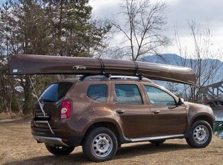

Das Kanu würde wir folgt transportiert (Bild aus dem Internet)
Doch zu der Dachlast käme ja dann noch die Abspannlast dazu.
Da ich letztens hier auch mal was von Undichtigkeit des Daches im Heckbereich gelesen habe, bin ich mir echt unsicher ob ich unser Kanu transportieren sollte.
ImFalle es will jemand die Km Strecke wissen. Diese liegt 2x im Jahr bei 140km hin und 140k zurück, dazu 2km auf Feldwegen, wo das Kanu am Dach ja noch mehr wippt als ein den Teerwegen.
Du wärst somit am obersten Limit angekommen. Probiere aus, wie sich das Fahrverhalten verändert. 140km ist ja nun auch nicht so wild.

@Klaus Götz. Erster Beitrag von dir und auch wenn du nur ein Surfer bist, kommt das schon näher an meine Frage heran, bringt aber auch wenig Infos, denn ein Kanu muß abgespannt werden, denn nur auf den Dachträger abzuspannen ist zwar nicht verboten, doch eine Gefahr für andere, wenn es zu einem Auffahrunfall oder einer Vollbremsung kommt.
Das Kanu am Bug und Heck (dort befinden sich Trageseile) mit dem Dachträger zu verbinden, wäre zwar eine passende Ladungssicherung die selbst die Versicherung akzeptiert, hilft mir aber trotzdem nichts, denn du sagtest selber, der Aufwind hebt das Boot an und verringert das Gewicht. Denke jeder kann sich ausrechnen, wie ein Boot mit ca 4,70m Länge auf dem Dach auf und ab wippt, wenn der Dachträger beim Duster nur einen Abstand von ca 110cm hat. Hebelwirkung.
Geschwindigkeit bei der Fahrt? Habe im Urlaub sowieso den Hänger hinten dran, also 90km/h. Ml sehen was bis 2018 hier noch folgt, denn auf einen Selbstversuch will ich es nicht ankommen lassen.

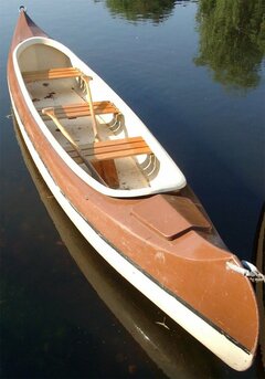

Ja das Teil wiegt wirklich soviel. Mich wundert euer Zweifel nicht, aber das Kanu stammt aus einer Zeit wo leichte GFK Boote für uns kaum erschwinglich waren. Merke gerade es kann auch daran liegen das ich mich falsch ausdrückte. Nicht Kanu sondern es ist ein Kanadier.
Hier ein Foto aus dem Wiki, was absolut identisch ist, nur diese Deckel im Heck und Bug haben wir nicht.
