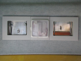

Ich hatte in meinen Kangoo zwei Dachentlüftungsklappen eingebaut, das hat niemanden interessiert. Wegen der Dachwölbung sind zwei kleinere Luken von Vorteil. Beim Abdichten aber unbedingt zusätzlich zur Dichtung geeignete Dichtmasse verwenden, z.B. Dekaseal 8936. Ich hatte über den Luken im Urlaub ein Dachzelt oder eine Dachterrasse montiert, sodass es nicht rein regnen konnte, ein Bekannter von mir hat bei Regen eine Blechabdeckung mit Magneten drüber.
Bei den verlinkten Luken muss man selber einen Innenrahmen aus Holz anfertigen, dabei habe ich zwischen den Luken gleich noch eine Leuchte eingebaut (wegen der Wölbung dreiteilig):
