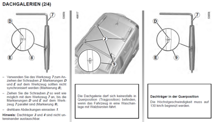

Zieh es doch mit dem Mitgelieferten an und dann tastest du dich mit nem richtigen Drehmomentschlüssel ran. Einfachste aller Lösungen, die man zudem schnell selbst rausfinden kann.
Weiß jemand von euch mit wieviel Newton die modulare Dachreeling angezogen werden sollte?
Ich kenne den "Spezialschlüssel" von Dacia, würde mich aber lieber auf einen Drehmomentschlüssel verlassen.
Der Originalschlüssel sieht für mich nicht gerade vertrauenswürdig aus.
Danke für eure Hilfe vorab.
Auch wenn kein numerischer Wert für das Anzugsdrehmoment angegeben ist, wird das tatsächliche Anzugsdrehmoment korrekt sein, wenn Sie es wie beschrieben durchführen. Ich denke, das ist das Geniale an dem Originalwerkzeug, ich sehe keinen Grund, mir darüber Gedanken zu machen.
