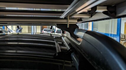

Wir haben uns das Dachzelt von Dometic gekauft. Abgebildet ist das Vorgänger-Modell meines Dustys (2021). Nun haben wir festgestellt, dass die Montblanc Träger, welche erhältlich sind nicht kompatibel sind. Anscheinend gemäss eines Dachträgerhandels gehen die von Thule auch nicht... Hat jemand Erfahrung? Ich würde das Zelt gerne befestigen können.
Liebe Grüsse und Danke
Eure Didi
Du musst die Befestigungsschienen am Dachzeltboden jeweils nach innen versetzen, um das Maß damit sie vor den Füßen der Dachträger sind. Musste ich damals bei meinem Duster I auch machen.
