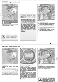

Ich habe mir hier aus dem Forum einmal die Bedienungsanleitung zum Dacia Dokker Stepway heruntergeladen.
Nun habe ich beim Punkt Tempomat nur die Erklärung zum Speed Limiter gefunden und bin irritiert.
Bedeutet dies der Dokker hat nur einen Geschwindigkeitsbegrenzer oder gibt es auch beim Dokker die Cruise Control mit der ich eine feste Geschwindigkeit zum fahren einstellen kann.

da die Tempopilot Dinger alle gleich sind, schreib ich da mal etwas dazu.
Du hast die Anleitung scheinbar nur unvollständig gelesen, oder vorliegen ?!
Der Schalter hat 3 Positionen, nach "oben" = Limiter
Mittelstellung = Aus
Schalter nach "unten" = Tempomat
Müsste so auch auf dem Schalter anhand der Symbolik ersichtlich sein ?!
Die Bedienung ist denkbar einfach,
den Schalter nach "unten" schalten, das Infodiaplay zeigt "Cruise" an...
Mit der "+" (Plus) Taste kann man die momentane Geschwindigkeit festlegen,
mit + und - nachregeln um das (gewünschte) Tempo zu wählen/verändern...
Abschalten mit "0" auf der rechten Lenkradseite,
gespeicherte Geschwindigkeit wird mit Memory angezeigt,
kann mir "R" wieder aufgenommen werden
Das angehängte Bild zeigt den entsprechenden Schalter
Weitere Infos findest Du hier (KLICK)

Bei der neuen Dokkerversion Tempomat schalter nach links und dann + oder - am Lenkrad zur geschwindigkeitswahl

ich komme mit meinem Tempomaten nicht ganz zurecht. Die Begrenzerfunktion klappt einwandfrei - ich drücke den Schalter nach rechts, stelle die Geschwindigkeit ein, alles gut.
Nur die Reglerfunktion kann ich noch nicht - bzw. nicht zuverlässig aktivieren. Ich drücke den Schalter nach links, es erscheint das "Cruise" auf dem Display in Verbindung mit den Strichen...aber wenn ich über + oder - die Geschwindigkeit einstellen will, tut sich nichts. 1-2x hat es schon geklappt, ich hab aber keine Ahnung, warum.
Hat jemand eine Ahnung, woran das liegen kann? Ich kann auch keine gespeicherte Geschwindigkeit abrufen (vermutlich gibt es noch keine). Ich hab schon drauf geachtet, dass ich über 30 km/h fahre, nicht parallel auf der Bremse bin oder den Gang wechsel..aber ganz dahinter bin ich noch nicht gekommen.
Hallo
Fuß vom Gaspedal nehmen und + Taste drücken. Dann ist der Tempomat aktiviert. Jetzt kannst du mit + und - die Geschwindigkeit anpassen.

Ich hab den Dreh mittlerweile raus: ich stelle meinen linken Fuß gerne leicht auf dem Kupplungspedal ab (ohne Druck drauf zu haben oder gar das Pedal zu treten). Der Tempomat lässt sich jedoch nur aktivieren, wenn der Fuß komplett vom Kupplungspedal weg ist. Da scheint irgendein Sensor recht empfindlich zu sein.
