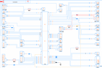

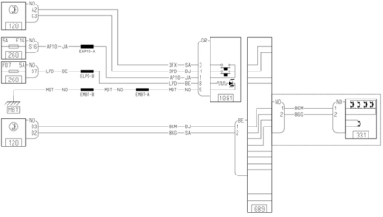

Schaltplan zum Phase II Tempomat habe ich in VISU gefunden.
Nach dem Plan wäre nur der Schalter Limit/Tempomat mit 12V zu versorgen und an 2 Pins am Motorsteuergerät anzuschließen und der Tempomatschalter an 2 weitere Pins anzuschließen.
Beschreibung Schaltplan:
331 Tempomatschalter
689 Schleifring
120 Motorsteuergerät
1081 Umschalter Tempomat/Limiter
260 Sicherungskasten
