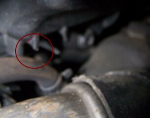

Beim K9K Typ 792, 794 und 796 kann ein Luftfiltergehäuse verbaut sein, was eine Unterdruckleitung beschädigen kann.
Deshalb muss eine Befestigungsnase vom Filtergehäuse abgeschnitten werden.
Betroffen sind folgende Motornummern:
K9K792 D152060 bis D153155
K9K792 R027311 bis R060739
K9K794 D046143 bis D048960
K9K796 R046019 bis R074569
Dank Micha der Wolf (sein Fahrzeug ist nicht vom Rückruf betroffen) gibt es jetzt ein Foto von dieser Nase:
