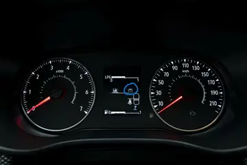

Hallo in die Runde.
Auf dem BC des Sanderos meiner Frau ist das blau umrandete Autosymbol hell zu sehen.
Da ich nichts in der Bedienungsanleitung und im Netz finden kann frage ich mal in dieser Runde ob jemand von euch ein Erklärung hat.
Zur Info: Das Bild ist aus dem Internet kopiert.
Vielen Dank im Voraus.
Du kannst am Lenkrad rechts mit den Registerkarten umschalten. Dann erscheint die Meldung
Aktuell wird die Registerkarte Info angezeigt. Verbrauch, Tankanzeige, Durchschnittsverbrauch, Etappenzähler etc. Mit den Pfeiltasten kannst du durch jedes Untermenü durchblättern.
Das aktuelle angezeigte Display leuchtet heller, dass Autosymbol leuchtet dunkler, bedeutet aber es liegen Informationen im Untermenü vor. Gibt noch ein Warndreieck. Wenn das aufleuchtet gibt es Hinweise zu Wartung, Batteriestatus, Reifendruckverlust oder Wartung.
Die linke Anzeige mit den strichen zeigt dir Verbrauch, Reichweite usw an. Die von dir gezeigte Daten über das Fahrzeug. Aktuelle km/h, Kühlwassertemperatur usw
